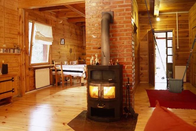

Piec kominkowy - koza
Autor: Archiwum serwisu Taka koza to wygodne źródło ciepła
Piece kominkowe są elastycznym i tanim źródłem ciepła stosowanym przeważnie do ogrzewania miejscowego. Mogą być doskonałym uzupełnieniem centralnego ogrzewania pozwalającym skutecznie obniżyć jego koszty. Tworzą w ogrzewanym pomieszczeniu przytulną atmosferę, jaka zwykle towarzyszy widokowi i odgłosom palącego się drewna. Większość kóz jest przystosowana do spalania drewna, tylko w niektórych można palić również węglem kamiennym. Podczas palenia korpus kozy rozgrzewa się i oddaje ciepło bezpośrednio do pomieszczenia.
