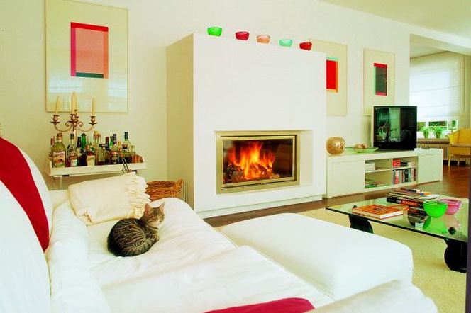

ogrzewanie kominkowe
Autor: Archiwum serwisu Cena wkładu zależy od jego mocy i jakości. Standardowy kupimy już za około 1500 zł
W dzisiejszych czasach kominek nie jest już tylko elementem dekoracyjnym wnętrza, lecz pełnowartościowym źródłem ciepła. Za ogrzewaniem kominkowym przemawia m.in. niewielki koszt – drewno jest bowiem jednym z tańszych paliw, a przy tym najbardziej ekologicznym. Około 90% obecnie budowanych kominków to urządzenia z zamkniętą komorą spalania. W przeciwieństwie do kominków otwartych, które wykorzystują zaledwie 15% energii powstałej podczas spalania drewna, te wyposażone w odpowiedni wkład mogą skutecznie ogrzewać dom. Ich sprawność jest bowiem kilkakrotnie większa niż kominków otwartych, dzięki czemu, dostarczając do wnętrza tę samą ilość ciepła, zużywają one znacznie mniej opału. Na rzecz decyzji o budowie kominka przemawia fakt, że może on ogrzewać nie tylko pomieszczenie, w którym jest zamontowany, ale także inne wnętrza. Ponadto wyposażony w odpowiedni wkład będzie również niewielkim kosztem podgrzewać wodę dostarczaną do instalacji centralnego ogrzewania.
