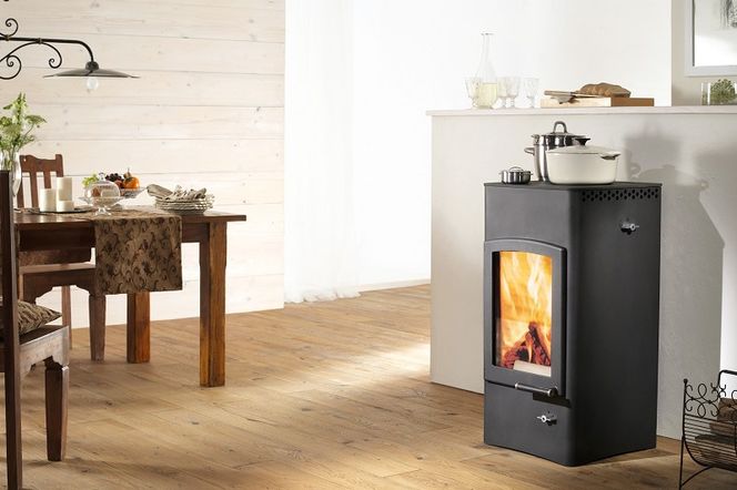

Koza w jadalni
Autor: Archiwum serwisu W domu już wybudowanym o wiele łatwiej jest zainstalować kozę niż kominek (fot. AUSTROFLAMM).
