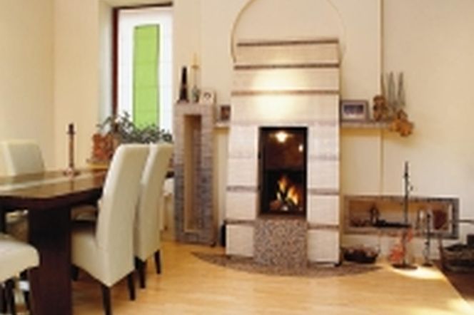

Kominek czy kocioł?
Autor: Archiwum serwisu Kominek czy kocioł?

Kominek grzeje, ale...
Ciepło z otwartego kominka w większości wylatuje przez komin wraz z dymem. Sposobem na jego zatrzymanie w pomieszczeniu są zamykane wkłady kominkowe. Umożliwiają one kontrolę spalania dzięki regulacji ilości powietrza dopływającego do paleniska. Ich dodatkową zaletą jest poprawa bezpieczeństwa – zamykane drzwiczki zapobiegają zaprószeniu ognia przez strzelające iskry lub wypadające płonące polana oraz zadymieniu wnętrza w razie odwrócenia ciągu w kominie. Dlaczego wkład przyczynia się do skuteczniejszego ogrzewania pomieszczenia?
W zwykłym kominku otwartym ciepło jest przekazywane do pomieszczenia przez promieniowanie. Wkład umożliwia także konwekcję – między obudową kominka a ściankami wkładu pozostawia się szczeliny, przez które przepływa powietrze z pomieszczenia. Ogrzewając się od ścianek wkładu, unosi się, a w jego miejsce napływa powietrze chłodniejsze. Wywołana w ten sposób cyrkulacja powietrza przyczynia się do intensywniejszego oddawania ciepła przez kominek do pomieszczenia.
Dodatkowo instaluje się też rury, którymi gorące powietrze znad wkładu jest rozprowadzane do innych pomieszczeń – jest to tak zwany system DGP. Umożliwia on ogrzanie ciepłem z kominka praktycznie całego domu. Ale nie jest to jeszcze system równie skuteczny, co instalacja centralnego ogrzewania wodnego. Ciepłe powietrze może zapewnić w domu komfortową temperaturę tylko podczas palenia w kominku. Gdy ogień zgaśnie, bardzo szybko zrobi się zimno. W dodatku system DGP jest z założenia prosty – na ogół nie umożliwia precyzyjnej regulacji temperatury w poszczególnych pomieszczeniach. W rezultacie raz jest o kilka stopni za ciepło, a innym razem za zimno. Dlatego też DGP jest uznawany za system dodatkowy, działający równolegle z innymi urządzeniami grzewczymi. Jeśli są one sterowane automatycznie (kotły gazowe, olejowe, grzejniki z termostatami), to nie powinno być powodów do narzekania na nadmiar ciepła lub zimno. Jednak jeżeli ktoś chce ogrzewać dom tylko kominkiem z DGP, musi się przygotować na dyskomfort – na pewno nieraz zmarznie.
