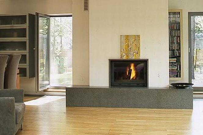

Kominki bliźniacze, zwane inaczej podwójnymi, to bardzo ciekawe rozwiązanie. Mają wspólne elementy konstrukcyjne lub architektoniczne. Budowane są na jednej kondygnacji, ale ich paleniska znajdują się w oddzielnych pomieszczeniach. Mogą się stykać tylnymi lub bocznymi ścianami.

Kominki bliźniacze sprawdzają się raczej w dużych domach
