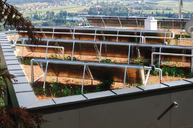

Kolektory słoneczne - płaskie
Autor: Archiwum serwisu Płaskie kolektory słoneczne (fot. Galmet)
