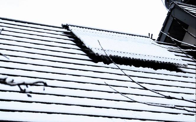

Wspomaganie ogrzewania kolektorami słonecznymi
Autor: archiwum inwestora Z kolektorów słonecznych typu heat pipe jest niewiele pożytku, gdy przykryje je śnieg, ale w innych warunkach są wystarczająco wydajne. Dzięki konstrukcji rurowej tolerancja ich ustawienia względem kierunku padania promieni słonecznych jest duża

Uzupełnieniem systemu jest kolektor słoneczny Vitosol 200-T z rur próżniowych typu heat pipe o powierzchni absorbera 3 m2, który może być zamontowany w dowolnym położeniu. Jest to tak zwany kolektor suchy – przez jego rury nie przepływa płyn solarny, dzięki czemu w przypadku uszkodzenia jednej ze szklanych rur kolektor może nadal działać, a naprawy można dokonać bez opróżniania instalacji.
