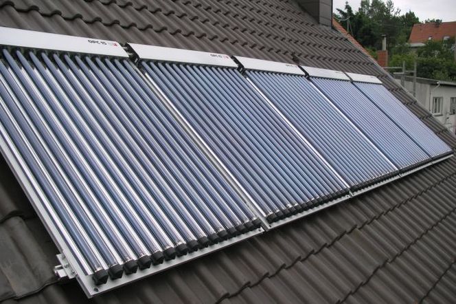

Kolektor prózniowy
Autor: DE DIETRICH Nieco bardziej skomplikowaną budowę mają kolektory rurowe próżniowe. Próżnia wytworzona w każdej z rur sprawia, że ciepło z absorbera jest w znacznie mniejszym stopniu niż w kolektorach płaskich tracone do otoczenia. Na zdjęciu Kolektor rurowy De Dietrich.

Jak działają kolektory próżniowe?
Szacuje się, że mniej więcej 90% wszystkich sprzedanych w Polsce kolektorów słonecznych to kolektory płaskie.
Pozostałe 10% to przede wszystkim nieco bardziej zaawansowane konstrukcyjnie, a więc droższe, kolektory rurowe próżniowe. Są to ustawione równolegle względem siebie szklane rury o średnicy 5-10 cm łączone w baterie. W każdej rurze znajduje się osobna rurka z absorberem – płaskim lub naniesionym na powierzchnię rury (rozwiązanie tańsze, ale mniej doskonałe ze względu na brak bezpośredniego kontaktu absorbera z rurką z płynem).
Próżnia wokół absorbera stanowi jego izolację. Nie występuje konwekcja (transport ciepła wynikający z ruchu powierzchni materii), dzięki czemu straty ciepła z absorbera są znacznie mniejsze. Do tego absorber szybciej się ogrzewa, bo ciepło nie jest tracone na podgrzanie powietrza wokół absorbera. Kolektory rurowe mogą się składać z podwójnych rur (rura w rurze) – próżnia jest między dwiema warstwami szkła – albo z pojedynczych rur próżniowych. Przez znajdującą się w szklanej rurze zamocowanej do absorbera rurce może przepływać roztwór glikolu (jak w kolektorach płaskich), ale są też konstrukcje z tak zwaną rurką cieplną (Heat pipe). Rurka jest wtedy z obu stron zamknięta zamknięta i wypełniona płynem parującym w niskiej temperaturze (około 25°C). Płyn podgrzany promieniami słonecznymi w dolnej części rurki odparowuje i unosi się do znajdującego się na górnym końcu kondensatora. Ten jest z zewnątrz omywany glikolem krążącym w instalacji solarnej. Na skutek tego para płynu w kondensatorze jest schłodzona (oddaje ciepło glikolowi), więc się skrapla i spływa po wewnętrznej ściance rurki cieplnej, gdzie ponownie odparowuje i cały cykl się powtarza.  Aby było to możliwe, kolektory powinny być pochylone pod kątem około 20°. Wykorzystanie zjawiska przemiany fazowej (parowania i skraplania) pozwala na zwiększenie sprawności kolektora słonecznego.
Niektóre kolektory rurowe mają zwierciadła odbijające promienie słoneczne tak, by padały na absorber nie tylko z wierzchu, ale i od spodu. Dzięki temu temperatura cieczy w instalacji może znacznie przekraczać 100°C. W domowych warunkach nie jest to potrzebne, dlatego tego typu urządzenia mają zastosowanie głównie w przemyśle.
