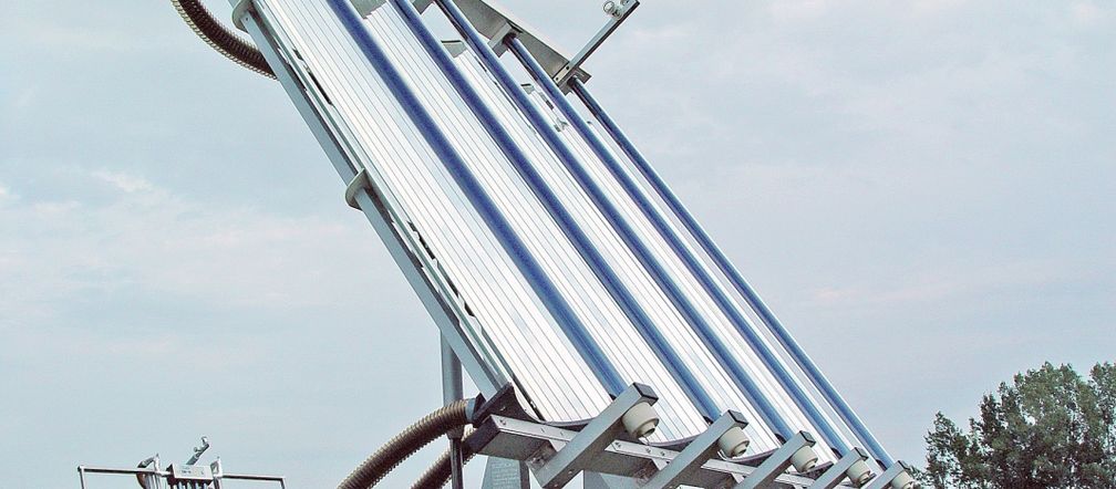

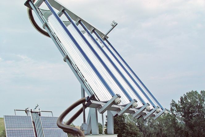

Kolektory słoneczne
Autor: Jacek Biskupski Oszczędzać można, włączając do systemu inteligentnego zarządzania energią cieplną kolektory słoneczne, na przykład tak zwane nadążne, czyli samoczynnie ustawiające się w położeniu najkorzystniejszym w stosunku do aktualnego kierunku padania promieni słonecznych

Co więcej, inteligentne instalacje mogą (i w wielu projektach to robi) wykorzystać nadmiar ciepła z kolektorów słonecznych standardowo przewidzianych do podgrzewania wody użytkowej do ogrzewania budynku w okresach przejściowych.

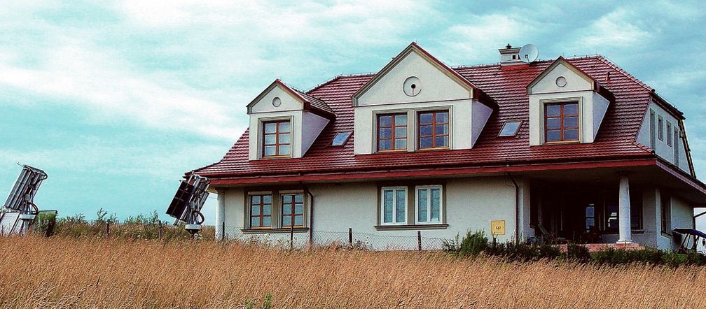

W domu jednorodzinnym o powierzchni 350 m2 zbudowanym jako energooszczędny zainstalowano kompletny system Unihome+ składający się z systemu pozyskiwania energii elektrycznej ze słońca i z wiatru (ogniwa fotowoltaiczne, małe turbiny wiatrowe), pozyskiwania energii cieplnej ze słońca (kolektory słoneczne i pompa ciepła) oraz kompletnego systemu BMS Unihome, który zarządza wszystkimi parametrami domu, w tym oczywiście pozyskiwaniem i zużywaniem energii elektrycznej.
Jednym z najważniejszych podsystemów jest HVAC zarządzający wszystkimi źródłami energii cieplnej i chłodu oraz wentylacją. System HVAC składa się z wentylacji nawiewno-wywiewnej z rekuperacją, kanałowej powietrznej pompy ciepła dogrzewającej lub chłodzącej powietrze po rekuperacji oraz systemów jego filtrowania i nawilżania.
Zadaniem systemu, realizowanym w pełni przez zintegrowany system zarządznia BMS, a więc poza ingerencją domowników, jest utrzymanie stałej, dowolnie zadanej przez użytkowników temperatury w całym domu. System ma jednak zadanie wykorzystywania (w miarę możliwości najczęściej jak się to tylko da) energii odnawialnej, tak aby proces nie wymagał pobierania energii z zewnątrz.
Całkowita klimatyzacja budynku o kubaturze 1000 m3 tylko ze słońca i wiatru? Wiele osób nie dowierza takim pomysłom, powątpiewając w możliwość ich realizacji w Polsce. A jednak to możliwe i BMS to realizuje bez problemu przez cały rok.
