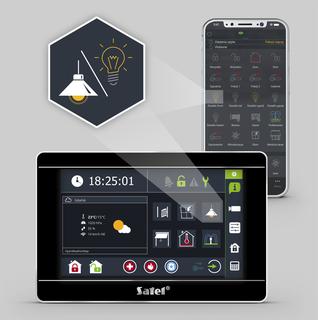

Zdalne sterowanie domem
Interesująca jest możliwość zdalnego sterowania domowymi instalacjami przez aplikację w telefonie – na przykład zmniejszania i zwiększania temperatury w instalacji grzewczej, włączania i wyłączania klimatyzacji oraz uruchamiania oświetlenia przed domem, kiedy do niego wracamy.
Dzięki aplikacji na smartfon i Internetowi sterowanie domem i wyposażeniem wszystkich jego pomieszczeń za pośrednictwem alarmu jest możliwe z jednego i to dowolnego miejsca. Można np. otworzyć okno w sypialni, będąc na ulicy, a nawet na drugim końcu świata.
