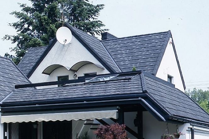

Antena zainstalowana na dachu wymaga ochrony odgromowej. Jest bowiem bardzo czuła na bezpośrednie uderzenie pioruna. Instalacja odgromowa powinna więc obejmować swoim zasięgiem wszystkie anteny znajdujące się na dachu i na masztach antenowych. Zobacz, jak wykonać piorunochron, który będzie chronił instalację elektryczną przed uszkodzeniami, a mieszkańców przed porażeniem.
Zabezpieczenie anteny na wypadek uderzenia pioruna
Jak piorunochron chroni antenę przed uszkodzeniem
W razie uderzenia w antenę prąd pioruna spływa do ziemi po kablu antenowym i może spowodować znaczne szkody wewnątrz budynku, a także być przyczyną porażenia przebywających w nim osób. W miarę skuteczną ochronę odgromową anteny talerzowej umieszczonej bezpośrednio na płaszczyźnie płaskiego dachu może zapewnić rozpięta nad nią siatka poziomych wysokich zwodów.
Wiele anten telewizyjnych i radiowych umieszcza się na metalowych masztach wystających ponad dach. Także one powinny się znaleźć w strefie ochronnej wytworzonej przez piorunochron. Zabezpieczenie można uzyskać, przedłużając maszt przez zamocowany do niego odpowiedniej długości metalowy pręt. Wraz z masztem utworzy on wysoki zwód pionowy.
Drugim możliwym rozwiązaniem jest zamocowanie obok anteny i jej masztu odrębnego wyższego zwodu pionowego w postaci metalowego pręta. Należy tak dobrać wysokość zwodu, aby cała antena znalazła się w strefie ochronnej wytworzonej przez zwód. Aby ograniczyć możliwość powstawania przeskoków iskrowych, maszt anteny oraz metalowy ekran kabla telewizyjnego trzeba połączyć z najbliższym zwodem instalacji odgromowej na dachu budynku lub gdy nie ma takiej instalacji – z uziomem.
