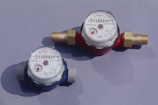

Rodzaje wodomierzy
Zanim kupimy wodomierz, dobrze jest dowiedzieć się w lokalnym zakładzie wodociągowym, czy ma on szczególne wymagania dotyczące rodzaju urządzenia, a także miejsca i sposobu jego zamontowania. Może bowiem zdarzyć się tak, że zakład wodociągowy wyposaża wszystkie obsługiwane przez siebie domy w jednakowe wodomierze. Wtedy nie mamy wpływu na jego wybór. Jeśli wodomierz kupujemy sami, pamiętajmy, że może go zamontować tylko uprawniony instalator. W domach jednorodzinnych zwykle montuje się wodomierze wirnikowe - skrzydełkowe. W tego typu wodomierzach wirnik poruszany jest przez przepływającą wodę. Woda może dopływać do wirnika jednym zwartym strumieniem (wodomierz jednostrumieniowy JS) lub wieloma strumieniami - symetrycznie wokół wirnika (wodomierz wielostrumieniowy WS). Drugi rodzaj wodomierzy rejestruje przepływy z większą dokładnością. Obroty przenoszone są na liczydło przez sprzęgło magnetyczne, proporcjonalnie do natężenia przepływu. W większości obecnie produkowanych w Polsce wodomierzy liczydło jest całkowicie odizolowane od wirnika i pracuje w warunkach suchych. Szybka osłaniająca liczydło jest odporna na zaparowanie, dzięki czemu wskazania są zawsze czytelne. Inne wodomierze stosuje się do pomiaru zużycia wody ciepłej, a inne - zimnej. Różnią się zakresem temperatury, w jakiej mogą pracować. Wodomierz do wody ciepłej można zamontować na przewodzie wody zimnej. Jest to jednak nieopłacalne, gdyż zwykle jest on droższy. Wodomierze do wody zimnej można montować tylko na przewodach wody zimnej.
Każdy wodomierz musi mieć atest Głównego Urzędu Miar. Wszystkie jego części pracujące w wodzie muszą mieć atest dopuszczający je do kontaktu z wodą pitną. Muszą być także wykonane z materiałów odpornych na korozję i niepogarszających jakości wody.
