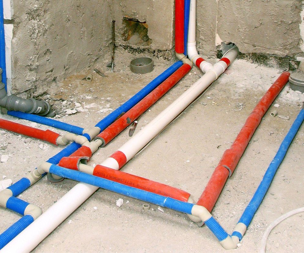

W domach jednorodzinnych najczęściej używa się rur z tworzyw sztucznych lub rur miedzi. Tworzywo może być w zasadzie dowolne, ale zwykle stosuje się PE, PP, PB i PCW. Nie ma potrzeby używać rur o lepszych właściwościach, zwłaszcza odporności na wysoką temperaturę i mniejszej rozszerzalności cieplnej, ponieważ są droższe, a tych cech nie da się w instalacji zimnej wody należycie wykorzystać.
Nie powinno się łączyć w jednej instalacji elementów z różnych materiałów. Błędem jest też łączenie rur i kształtek różnych producentów – między innymi ze względu na różny, charakterystyczny dla danego systemu, sposób łączenia (rury z tworzywa klei się, zgrzewa, zaciska, zaprasowuje lub skręca, a miedziane lutuje lub łączy złączkami). Można także stracić gwarancję producenta, która zwykle jest udzielana pod warunkiem wykonania całej instalacji z elementów jednego systemu.

Instalację wodną rozprowadza się najczęściej tak zwanym systemem trójnikowym lub rozdzielaczowym. W sposób szczególny trzeba zadbać o szczelność połączeń. Jeśli nie zostaną wykonane z należytą starannością i zaczną przeciekać, to po ułożeniu wylewek i wykończeniu domu zlokalizowanie miejsca usterki, a potem jej usunięcie będzie bardzo trudne i kosztowne.
Bardzo często popełnianym błędem jest odwrotne doprowadzenie przewodów do baterii. W prawidłowo wykonanej instalacji zimna woda powinna być podłączona z prawej, ciepła – z lewej strony. Korzystanie z baterii zasilanej odwrotnie jest niewygodne, a czasem nawet niebezpieczne (grozi poparzeniem), na przykład gdy gwałtownie odkręci się gorącą wodę, będąc przekonanym, że to zimna.
