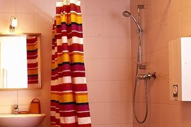

Elektryczne podgrzewacze przepływowe mają ograniczoną wydajność, która zależy od mocy elementów grzejnych. Jeśli jest mniejsza niż 6 kW, mogą dostarczać maksymalnie 3 l/min wody o temperaturze 40°C. To wystarczy do umycia rąk lub naczyń, a więc nadają się one do zaopatrywania w ciepłą wodę jedynie jednego punktu poboru. Nazywa się je jednopunktowymi lub jednoczerpalnymi. Zaletą takich podgrzewaczy jest to, że nie trzeba prowadzić na dużą odległość rur z ciepłą wodą. Jest ona podgrzewana w miejscu poboru, dzięki czemu nie czeka się, aż do niego dopłynie, nie występują też straty ciepła przez ścianki rur. Komfortową kąpiel pod prysznicem i napełnienie wanny w rozsądnym czasie zapewniają podgrzewacze przepływowe o mocy kilkunastu kilowatów. Są zasilane prądem trójfazowym. Do tak dużych odbiorników potrzebna jest specjalna instalacja elektryczna i odpowiednio duża moc przyłączeniowa określona w umowie z zakładem energetycznym. Jedynie urządzenia o mocy kilku kilowatów są przeznaczone do zasilania ze zwykłego gniazda 230 V, mocniejsze potrzebują instalacji trójfazowej.
Podgrzewacze przepływowe o mocy kilkunastu kilowatów mogą zasilać instalację ciepłej wody użytkowej z kilkoma punktami poboru wody, pod warunkiem że nie są one od siebie bardzo oddalone. Podobnie jak w przypadku podgrzewaczy gazowych długość rury łączącej podgrzewacz z najdalszym punktem nie powinna przekraczać 6 m. W przeciwnym razie po odkręceniu kranu trzeba długo czekać, aż dopłynie do niego podgrzana woda. Podgrzewacze przepływowe mogą mieć płynną regulację temperatury wody, ale wiele modeli umożliwia jedynie wybór jednej z dwóch lub trzech wartości, na przykład 30, 40 i 50°C. Często do dyspozycji jest tylko wybór podgrzewania z mocą pełną lub zredukowaną na przykład o jedną trzecią, a najprostsze modele mogą być całkowicie pozbawione regulacji.
Dobrze jest, gdy podgrzewacz przepływowy ma układ automatycznie dostosowujący moc grzania do ilości przepływającej wody. Jeśli nie ma, trzeba się pogodzić z nieprzyjemnym zjawiskiem gwałtownego wzrostu temperatury wody przy zmniejszaniu jej strumienia. W elektroniczne układy sterowania mocą są zwykle wyposażone podgrzewacze wieloczerpalne. Najbardziej zaawansowane mogą mieć układy zdalnego sterowania, które można zamontować w pobliżu punktu poboru wody, aby ułatwić kontrolę nad podgrzewaczem umieszczonym w tym wypadku w innym miejscu, nawet w innym pomieszczeniu.
Ważne
Elektryczne podgrzewacze wody, które powinny być instalowane jak najbliżej miejsca poboru wody, siłą rzeczy umieszcza się w łazienkach. Wówczas trzeba zwrócić uwagę na stopień ich ochrony przed wilgocią, aby nie doszło do porażenia prądem osób korzystających z łazienki. Informuje o tym stopień ochrony IP, który zależy od szczelności obudowy urządzenia. Podgrzewacz oznaczony jako IP25 można umieścić nawet w strudze wody (a więc na przykład w kabinie prysznicowej), IP24 oznacza, że bezpieczne jest chlapnięcie na niego wodą. Podgrzewacze o mniej szczelnej obudowie nie powinny być umieszczane bezpośrednio w pobliżu umywalki, wanny, prysznica czy zlewu.
