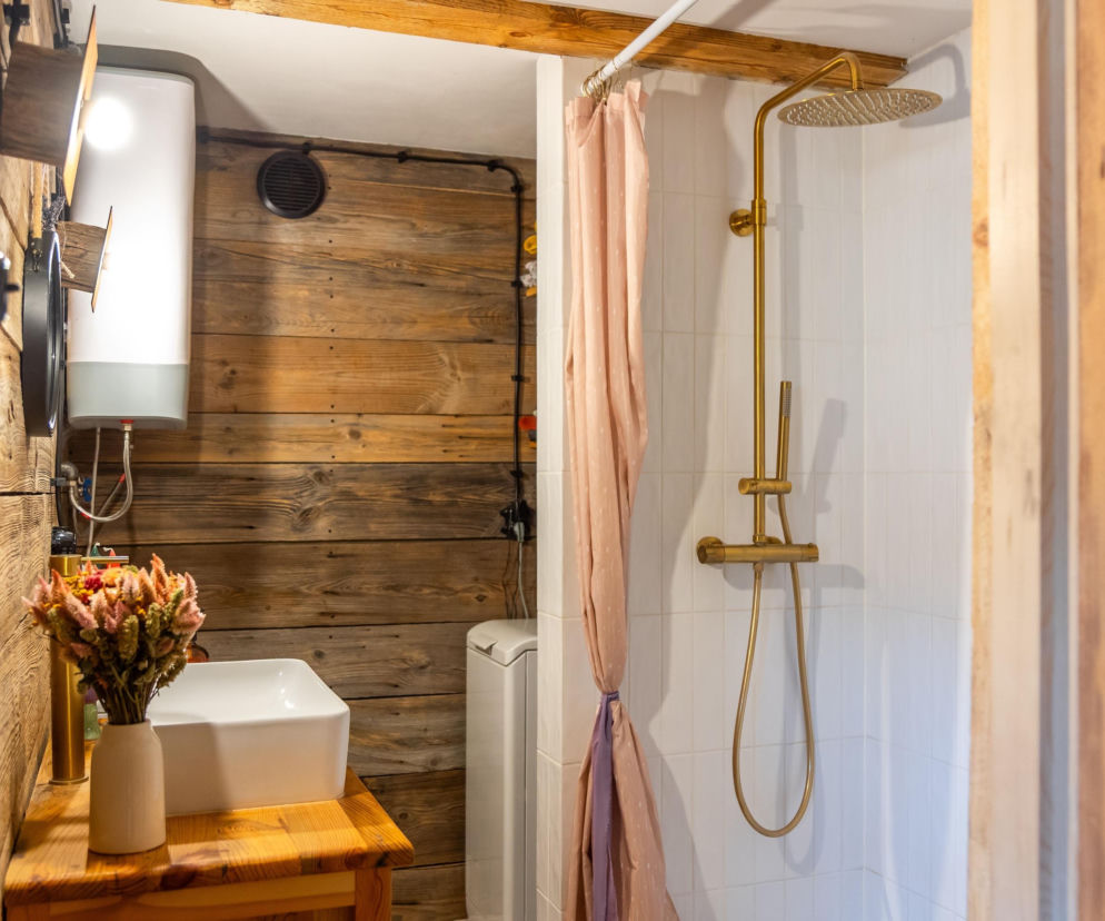

Mała łazienka z prysznicem, umywalką i białym podgrzewaczem na drewnianej ścianie. O wyborze urządzeń czytaj na Muratordom.
Autor: Szymon Starnawski Podgrzewacz przepływowy c.w.u. to dobre rozwiązanie np. do starych remontowanych domów
