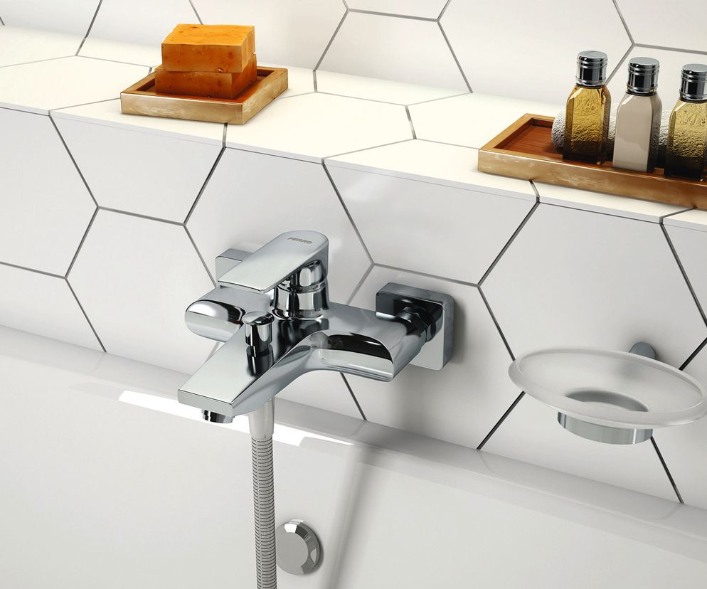

Autor: FERRO/ Materiały prasowe Wciąż najpopularniejsze są baterie ścienne montowane nad wanną do instalacji prowadzonej w ścianie

Pani Joanna napisała na grupie Muratora: na jakiej wysokości powinna być zamontowana bateria wannowa na ścianie? Bo mam wrażenie, że mój hydraulik pomylił się z wysokością.
Społeczność grupy „Gdybym budował drugi raz – mądry Polak przed budową” odpowiada:
To zależy
  • Na takiej, na jakiej będzie Ci pasować i będzie Ci najpraktyczniej.
  • Wannowa około 80 cm.
  • 70-75 cm od podłogi przy standardowo górnej krawędzi wanny na poziomie 55 cm.
  • 15-20 cm ponad krawędzią wanny w miejscu montażu baterii.
  • Zależy od wylewki.
  • U mnie 7 cm nad wanną i 58 cm od podłogi i jest idealnie.
  • Różne są wanny i różne wylewki. Najlepiej ustalić to z wykonawcą.
  • Zależy od ustawienia wanny i typu baterii. Optymalnie będzie 20 cm nad wanną. Tak, aby wąż słuchawkowy nie kolidował z krawędzią wanny i miał zapas długości, jeżeli uchwyt natrysku jest wysoko.
Co na to ekspert Muratora?
Instalacja do baterii naściennych
Baterie ścienne łączy się bezpośrednio z przewodami z ciepłą i zimną wodą, wyprowadzonymi ze ściany na odpowiednią wysokość – inną w przypadku umywalki, inną dla wanny, a jeszcze inną w kabinie prysznicowej.
W przypadku baterii naściennych bardzo ważne jest precyzyjne doprowadzenie instalacji w wyznaczone miejsca, a także staranne wypoziomowanie końcówek rur. Bo baterie montuje się już po wykończeniu ścian i podłogi, a wtedy możliwość korekty ustawienia rur jest mocno ograniczona.
Bateria naścienna wannowa powinna po zamontowaniu znajdować się 10-18 cm nad krawędzią wanny. Podczas wyznaczania miejsca montażu należy uwzględnić wysokość samej wanny oraz nóżek, stelaża montażowego lub obudowy, na których zostanie ustawiona.
