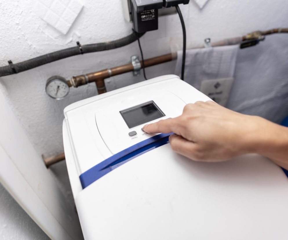

Ręka osoby naciskającej przycisk na panelu sterowania zmiękczacza wody. O zaletach urządzenia przeczytasz na Muratordom.

Zmiękczacz wody to urządzenie montowane najczęściej na głównym przyłączu wodnym, którego zadaniem jest usunięcie z wody jonów wapnia i magnezu odpowiedzialnych za jej twardość. Proces odbywa się metodą wymiany jonowej - woda przepływa przez specjalne złoże żywiczne, które zatrzymuje minerały powodujące powstawanie kamienia, a w zamian oddaje jony sodu.
Co pewien czas złoże wymaga regeneracji. Odbywa się ona automatycznie z wykorzystaniem roztworu soli znajdującej się w specjalnym zbiorniku. Współczesne zmiękczacze same kontrolują ilość zużytej wody i uruchamiają regenerację tylko wtedy, gdy jest to konieczne, dzięki czemu zużycie soli i wody jest ograniczone.
Dobrze dobrane urządzenie pracuje praktycznie bezobsługowo. Użytkownik musi jedynie regularnie uzupełniać sól tabletkowaną oraz wykonywać okresowy serwis zgodnie z zaleceniami producenta.
