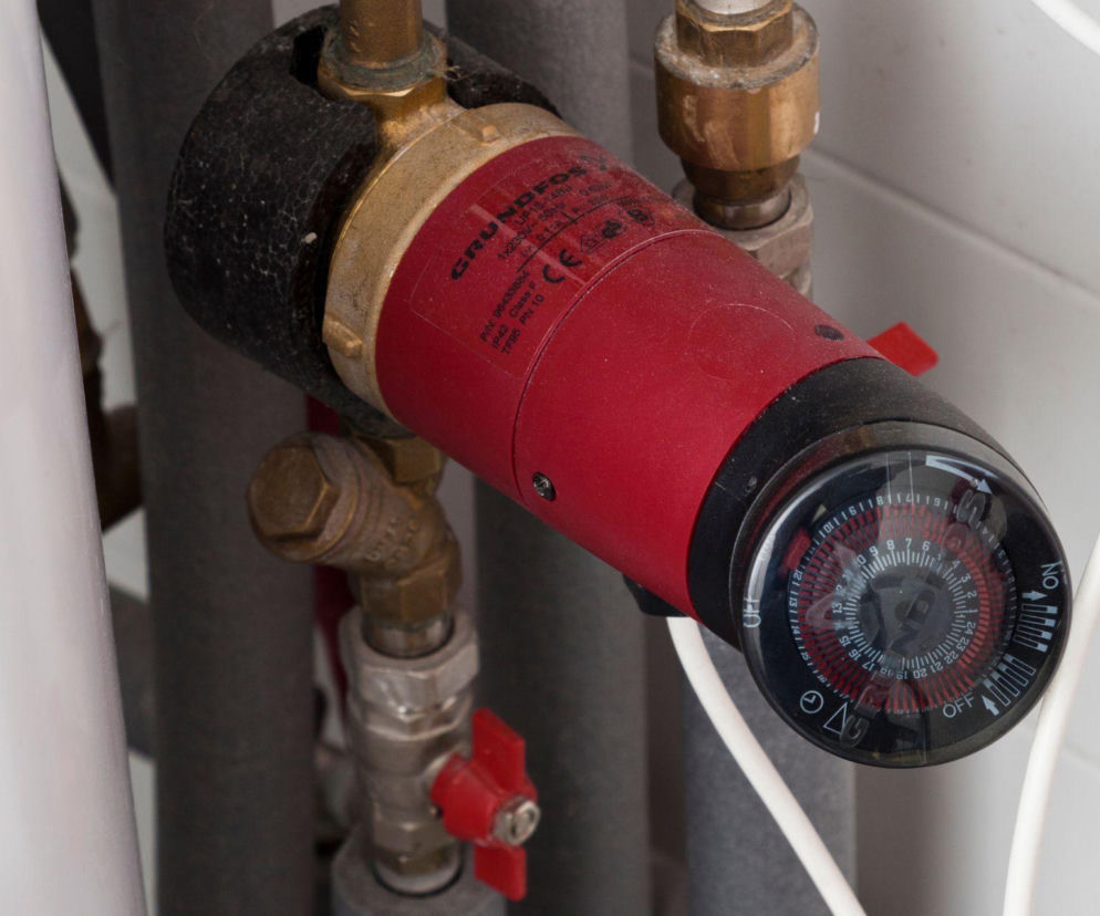

Czerwona pompa cyrkulacyjna CWU z programatorem czasowym na rurach. O kosztach jej pracy przeczytasz na Muratordom.

Przykładowy harmonogram dla rodziny pracującej poza domem może obejmować uruchamianie cyrkulacji od 6.00 do 8.00 oraz od 17.00 do 22.00. W takim przypadku pompa działa przez 7 godzin zamiast 24.
Pompa o mocy 10 W zużyje wtedy około 25,6 kWh rocznie, zamiast 87,6 kWh. Różnica wyniesie około 62 zł przy cenie prądu 1 zł/kWh.

Najprostszym rozwiązaniem jest programator czasowy, który włącza i wyłącza pompę o określonych godzinach. Można go dopasować do codziennego rytmu życia mieszkańców. W domach, w których godziny korzystania z łazienki są regularne, takie sterowanie często wystarcza.
