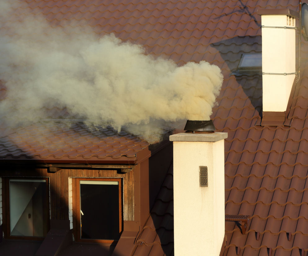

Gęsty dym wydobywa się z komina na dachu domu jednorodzinnego. O tym, jak zgłosić uciążliwy dym, przeczytasz na Muratordom.
