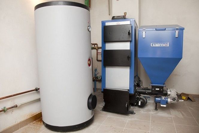

Kocioł na paliwo stałe
Autor: Kalbar Do współpracy z kotłami na paliwa stałe stosuje się podgrzewacze pojemnościowe (zasobniki c.w.u.) wyposażone w elektryczną grzałkę

Kocioł na węgiel z kolektorem
By uniknąć opisanych wyżej problemów, do współpracy z kotłami na paliwa stałe stosuje się podgrzewacze pojemnościowe (zasobniki c.w.u.) wyposażone w elektryczną grzałkę. Gdy kocioł nie dostarcza ciepła, a temperatura wody w zbiorniku spadnie poniżej ustalonego poziomu, grzałka uruchamia się automatycznie – jak w podgrzewaczu elektrycznym.
