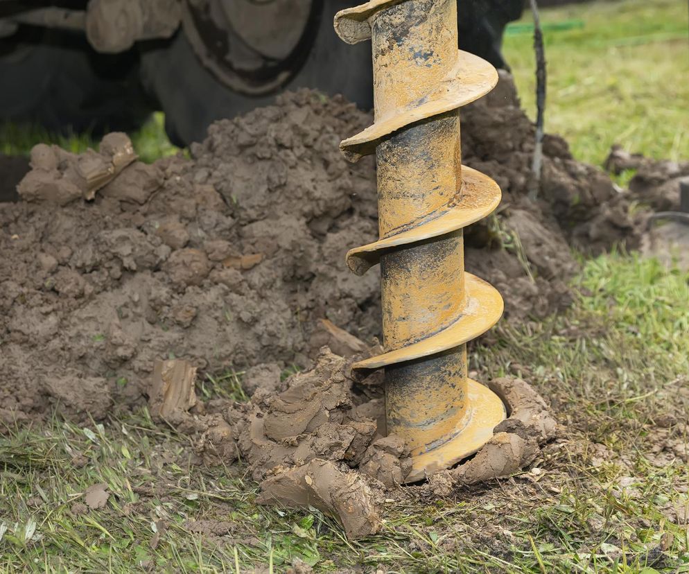

Wiercenie studni głębinowej to skomplikowany proces inżynieryjny, który wymaga specjalistycznego sprzętu i wiedzy hydrogeologicznej. Zaczyna się od badań geofizycznych lub radiestezyjnych, by określić optymalne miejsce i głębokość odwiertu - zazwyczaj od 15 do 30 metrów, choć w niektórych regionach może sięgać nawet 200 metrów.
Następnie firma wykonawcza używa wiertnicy mechanicznej do płuczkowego lub rdzeniowego wiercenia, usuwając warstwy ziemi i skał. W trakcie prac instalowane są rury osłonowe z PCV lub stali, zapobiegające zanieczyszczeniom, oraz filtr na dnie, który zatrzymuje piasek i osady.
Cały proces trwa od kilku godzin do kilku dni, w zależności od warunków geologicznych, a po zakończeniu przeprowadza się testy wydajności i jakości wody. Ważne jest, by wybrać metodę dostosowaną do terenu - na przykład w twardych skałach stosuje się wiercenie udarowe, co zapewnia trwałość konstrukcji. Specjaliści radzą, by zawsze zlecać prace certyfikowanym firmom, co minimalizuje ryzyko awarii.
