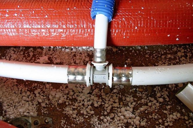

Połączenie rur instalacja wodna
Autor: Wiktor Greg Połączenia rur nie sprawiają problemów, jeśli są starannie zrobione – ich niezawodność zależy przede wszystkim od wykonawców.

Często popełnianym błędem podczas montażu rur miedzianych w instalacji wodnej jest zaniedbanie ich gratowania po ucięciu (usuwania zadziorów powstałych na krawędzi). Przez to zostaje zawężony przekrój rury, co powoduje wzrost oporów przepływu wody, a także zawirowania jej strumienia. A te są przyczyną wypłukiwania tlenku miedzi ze ścianek rury i kształtki, przez co ulegają one przyspieszonej korozji (dotyczy to zwłaszcza kolan).
  • Łączenie rur...
Błędem jest też stosowanie lutu twardego do łączenia rur o małej średnicy i ściankach grubości poniżej 1 mm. Towarzysząca temu wysoka temperatura powoduje przegrzanie cienkiej ścianki rury i uszkodzenie struktury metalu, co w instalacjach wody użytkowej powoduje powstawanie ognisk korozji. Słabe punkty instalacji to wszelkie połączenia. Jeśli są wykonane prawidłowo, to nie powinno być z nimi problemów. Ale zdarza się, że tak nie jest, i choć instalacja wodna pomyślnie przechodzi próbę ciśnieniową, po pewnym czasie dochodzi do awarii.
Najczęstsze niedopatrzenia to niedostatecznie głębokie wsunięcie rury do gniazda złączki. Producenci starają się tak udoskonalać systemy połączeń, by takie sytuacje wyeliminować, ale na ogół przekłada się to na wyższą cenę – w najtańszych systemach wszystko zależy od staranności montera.
