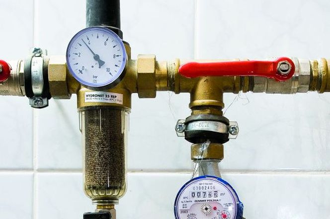

Woda dobra do picia - urządzenia do uzdatniania wody
Woda z wodociągu na ogół jest uzdatniona, ale ta z własnego ujęcia często bywa złej jakości i nie spełnia wymagań stawianych wodzie pitnej. Aby się dowiedzieć, czy tak jest, trzeba zlecić jej badanie. Zajmują się tym stacje sanitarno-epidemiologiczne oraz prywatne laboratoria. Oceniając jakość wody, bierze się pod uwagę wskaźniki takie jak barwa, mętność, zapach, twardość, przewodność właściwa oraz zawartość manganu, żelaza, chlorków, azotanów, azotynów, amoniaku. Jeśli wartość któregoś ze wskaźników przekracza dopuszczalną normę, czeka nas zakup urządzeń do uzdatniania wody.
Urządzenia do uzdatniania wody nie są tanie, dlatego nie warto kupować w ciemno typowych zestawów, lepiej zdecydować się jedynie na filtry oddziaływujące na substancje występujące w wodzie w nadmiarze. Podstawowym elementem domowej stacji uzdatniania wody jest filtr wstępny (sedymentacyjny) zatrzymujący piasek, muł, rdzę i inne osady. Jego zadaniem jest zabezpieczenie przed uszkodzeniem i szybkim zanieczyszczeniem całej instalacji wodnej, w tym także urządzeń do uzdatniania, które są szczególnie wrażliwe na osady. Wkłady do filtrów wstępnych często nadają się do czyszczenia, więc są wielokrotnego użytku. Im mniejsze zanieczyszczenia zatrzymują, tym częściej trzeba je czyścić. Woda z własnego ujęcia zwykle zawiera zbyt dużo żelaza i manganu, których obecność przyczynia się do szybkiego niszczenia instalacji. Można się ich pozbyć, korzystając z kolumn filtracyjnych wyposażonych w złoża żwirowe – usuwających głównie żelazo, i katalitycznych – mangan. Do ich działania konieczny jest też napowietrzacz. Jeśli woda jest zbyt twarda, co również przyczynia się do szybkiego uszkadzania elementów instalacji, potrzebna jest kolumna zmiękczająca (demineralizator) usuwająca jony wapnia i magnezu. Przepływająca przez nią woda nie może zawierać zbyt dużo żelaza i manganu. Złoża wypełniające kolumny filtracyjne należy okresowo płukać i regenerować (katalityczne w odżelaziaczach – roztworem nadmanganianu potasu, a żywice jonowymienne ze zmiękczaczy – solą kuchenną) i co kilka lat wymieniać. Urządzenia mogą być wyposażone w automatyczne głowice sterujące płukaniem i regeneracją. Jeśli ich nie mają, trzeba je obsługiwać ręcznie co kilka dni.
