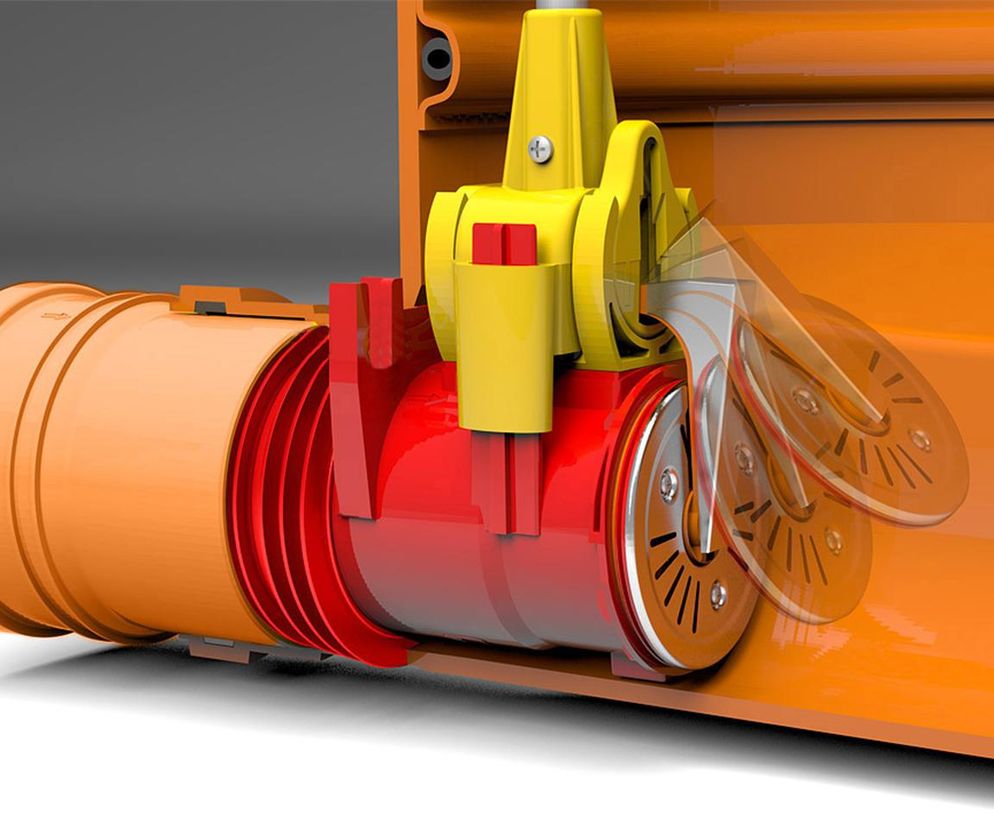

Domy podłączone do sieci kanalizacyjnej są narażone na zalanie ściekami. Zasuwa burzowa chroni dom przed cofaniem się ścieków podczas obfitych opadów.
Zasuwa burzowa

Zasuwa burzowa - do czego służy?
Zasuwa burzowa (zawór zwrotny kanalizacji) to element składowy instalacji kanalizacyjnej. Działa jak normalny zawór zwrotny, na przykład stosowany w instalacjach wodociągowych. Zasuwa burzowa przepuszcza ścieki tylko w jedą stronę - z domu do kanalizacji, nigdy odwrotnie. Dzieki temu zapobiega przepływom wstecznym w czasie nasilonego przepływu ścieków w kanalizacji, co najczęściej ma miejsce podczas burzy z gwałtownymi opadami.
Istnieją różne konstrukcje kanalizacyjnych zaworów zwrotnych:
  • zawory jedno- i dwuklapowe (zamykanie awaryjne);
  • zawory do stosowania w kanalizacji bez fekaliów (klapy zamykane samoczynnie) i z fekaliami (klapy zamykane siłownikami).
