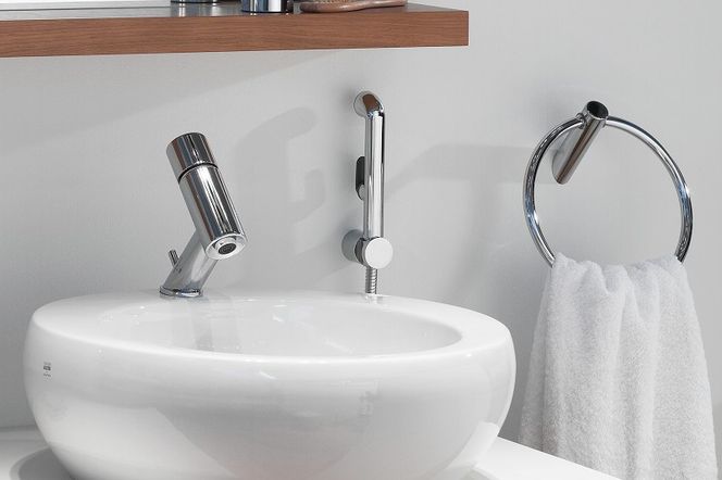

Wygodna umywalka
Autor: Archiwum serwisu (fot. ORAS)
