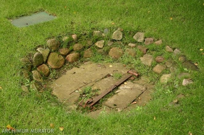

Autor: Archiwum serwisu Kiedy dom zostaje podłączony do kanalizacji lokalnej, zbiornik na ścieki nie jest już potrzeby. Można go jednak jeszcze wykorzystać. Może z powodzeniem służyć do zbierania deszczówki.
Co zrobić, by zbierać deszczówkę do zbiornika na ścieki
Aby móc wykorzystać nieużywany już zbiornik na ścieki, w pierwszej kolejności należy przeprowadzić czynności adaptacyjne, czyli staranną dezynfekcję zbiornika.
Pamiętaj jednak, że nie należy wchodzić do nieopróżnionego i niewywietrzonego szamba, gdyż gazy które tworzą się w zbiorniku ze ściekami są bardzo niebezpieczne dla naszego zdrowia.
Później trzeba ułożyć doprowadzenie wody z rynien spustowych. Na wlocie do zbiornika musi być zainstalowany filtr, który zatrzyma zanieczyszczenia spływające wraz z deszczówką.
Woda będzie pobierana ze zbiornika pompą zanurzeniową (montowaną w zbiorniku) albo zasysającą (umieszczaną na przykład w piwnicy). Należy zapewnić prawidłową pracę pompy – nie może pracować „na sucho”, gdy nie ma wody (zasilanie rezerwowe).
Zbiornik na deszczówkę musi mieć przelew. Najlepiej, jeśli nadmiar wody będzie rozsączał się do gruntu (rurami drenażowymi lub skrzynkami rozsączającymi).
