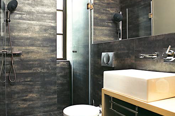

Jeżeli chcesz w swojej łazience mieć prysznic bez brodzika, musisz pamiętać o prawidłowym przygotowaniu podłoża przed ułożeniem płytek. Sprawdź, na co zwrócić uwagę przygotowując podłogę pod prysznic.
Odprowadzenie wody
Autor: Andrzej Szandomirski Wokół odpływu punktowego zamontowanego centralnie w kabinie prysznicowej podłoga powinna być ukształtowana ze spadkiem ze wszystkich stron. Jeżeli płytki terakoty będą duże, linie spadku pozostaną widoczne
