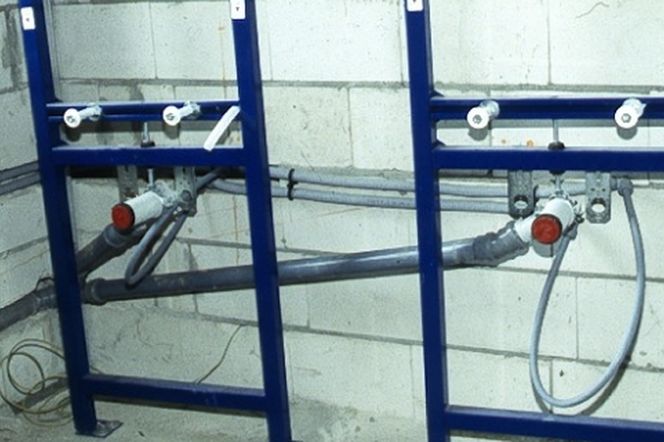

Ceramika na stelażach instalacyjnych
Potencjalnym źródłem hałasu związanego z instalacją kanalizacyjną mogą być także systemy zamocowań ceramiki sanitarnej. Dlatego warto stosować rozwiazania zabezpieczające przed powstawaniem i przenoszeniem drgań na ściany i stropy pomieszczeń, czyli zainstalować przybory sanitarne na stelażach instalacyjnych.
