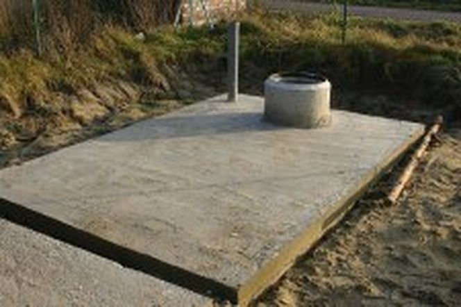

W okolicy, która nie jest skanalizowana, ścieki można gromadzić w bezodpływowym zbiorniku zwanym popularnie szambem, skąd muszą być okresowo wywożone wozami asenizacyjnymi do punktów zlewnych.

Zgodnie z obowiązującymi przepisami wszystkie bezodpływowe zbiorniki na ścieki powinny mieć odpowietrzenie wyprowadzone co najmniej 0,5 m ponad poziom terenu. Najczęściej stosuje się w tym celu rurę (zakończoną wywiewką) średnicy 110 mm, którą wyprowadza się pionowo bezpośrednio ze zbiornika na teren posesji. Średnica rury powinna być taka sama jak średnica przewodu kanalizacyjnego. Jeżeli zbiornik na ścieki nie będzie miał żadnych otworów wentylacyjnych (chociażby niewielkich w pokrywie), wytworzy się w nim podciśnienie i wystąpi efekt zatkanej kanalizacji. Ścieki nie będą swobodnie spływać do szamba.

Gdy zbiornik ma pojemność do 10 m3 (czyli taką jak większość szamb przy domach jednorodzinnych), wylot wentylacyjny powinien się znajdować nie bliżej niż 5 m od okien i drzwi zewnętrznych pomieszczeń przeznaczonych na pobyt ludzi oraz 2 m od granicy działki sąsiedniej, drogi (ulicy) lub ciągu pieszego.
