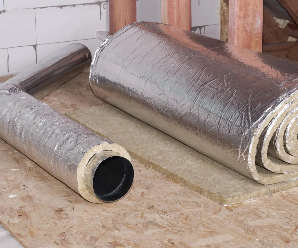

Autor: Getty Images Wełna z folią aluminiową służy do izolacji przewodów instalacyjnych

Maty z wełny mineralnej z folią aluminiową są przeznaczone do izolacji termicznej i akustycznej przewodów instalacyjnych: grzewczych, wentylacyjnych, klimatyzacyjnych. Ich nieduża grubość i elastyczność pozwala na szczelne otulenie przewodów instalacyjnych. Taka izolacja z wełny mineralnej z warstwą folii aluminiowej zapobiega ucieczce ciepła z przewodów z wodą grzewczą, chroni termicznie przewody wentylacyjne, a także redukuje poziom hałasu, który może dobiegać z instalacji wentylacyjnej.
Maty z warstwą folii aluminiowej pełnią też funkcję przeciwkondensacyjną kanałów wentylacyjnych. Szczelne ich otulenie warstwą wełny z folią aluminiową izoluje zimną powierzchnię kanału od otoczenia. Zastosowanie maty o odpowiedniej grubości sprawia, że temperatura powierzchni izolacji jest wyższa niż temperatura punktu rosy i nie dojdzie do wykroplenia pary wodnej ani na powierzchni kanału, ani na powierzchni zewnętrznej izolacji.

Maty z wełny układa się folią aluminiową na zewnątrz, tak żeby stanowiła ona osłonę izolacji. Niektóre maty mogą mieć na stronie wewnętrznej fabrycznie nałożoną warstwę kleju, co ułatwia i przyspiesza ich montaż, a także sprawia, że izolacja jest stabilnie przymocowana. Warstwa kleju jest osłonięta folią polietylenową, którą trzeba zdjąć przed montażem.
