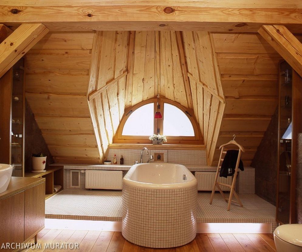

grzejniki w łazience
Autor: Andrzej Szandomirski Jeśli nie wiesz, jaką moc grzejników określono w projekcie instalacji, wówczas moc grzejnika określa się biorąc pod uwagę wielkość pokoju
