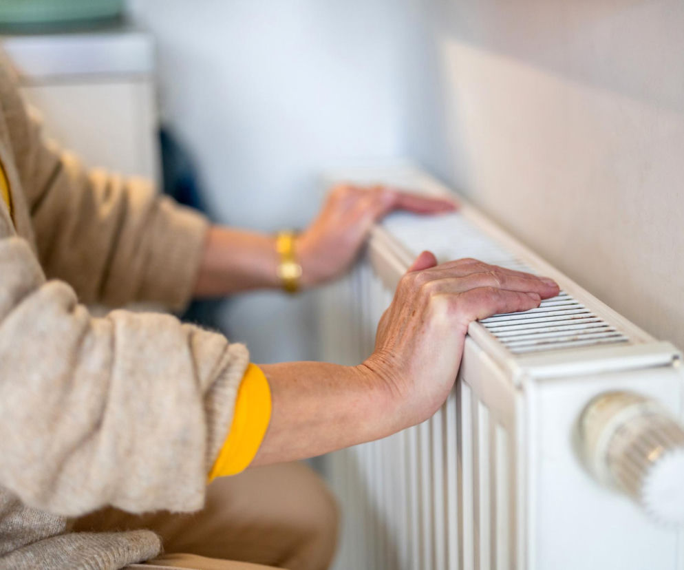

Termostaty i regulatory pogodowe sterujące pracą kotła umożliwiają zmiany temperatury w całej instalacji grzewczej, czyli we wszystkich pomieszczeniach jednocześnie. W niewielkich mieszkaniach, a nawet małych domach może to być wystarczające. Ale na pewno bardziej praktyczna jest możliwość indywidualnej regulacji temperatury w każdym pomieszczeniu. Służą do tego zawory z głowicami termostatycznymi montowane przy każdym grzejniku lub pętli ogrzewania podłogowego. Głowice samoczynnie zmniejszają lub zwiększają stopień otwarcia zaworu tak, by do grzejnika dopływała taka ilość gorącej wody, która pozwala na utrzymanie w pomieszczeniu żądanej, stałej temperatury.
Każda zmiana temperatury na zewnątrz lub dodatkowe zyski ciepła, na przykład od nasłonecznienia, działającego kominka czy urządzeń elektrycznych, powodują bowiem zmianę zapotrzebowania na ciepło w pomieszczeniu, a zawór z termostatem stale na te zmiany reaguje. Wartość temperatury, która ma być utrzymywana w pomieszczeniu, ustala się pokrętłem głowicy. Położenie środkowe odpowiada zwykle temperaturze komfortu, czyli 20-22°C. Jeśli chcemy, by w pomieszczeniu było chłodniej, przymykamy zawór, przestawiając pokrętło głowicy w kierunku niższych cyfr na skali, gdy jest nam za zimno, trzeba przekręcić pokrętło w przeciwną stronę. Można też całkowicie zamknąć zawór i wtedy pomieszczenie nie będzie ogrzewane.
Najważniejszą zaletą zaworów termostatycznych jest możliwość zróżnicowania temperatury w poszczególnych pomieszczeniach mimo zasilania wszystkich grzejników wodą o tej samej temperaturze. Zmieniając położenie pokręteł poszczególnych głowic, można w ciągu dnia ogrzewać niewykorzystywane sypialnie lub pokój gościnny jedynie do 16°C, a na przykład w kuchni i salonie, w których stale ktoś przebywa, utrzymywać 22°C. Obniżanie temperatury w niewykorzystywanych pomieszczeniach umożliwia znaczne, nawet kilkudziesięcioprocentowe zmniejszenie kosztów ogrzewania.
