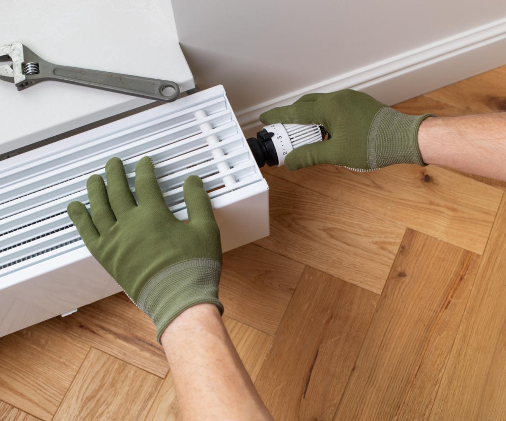

Ręce fachowca w zielonych rękawiczkach montującego biały grzejnik. O kosztach wymiany przeczytasz na Muratordom.
