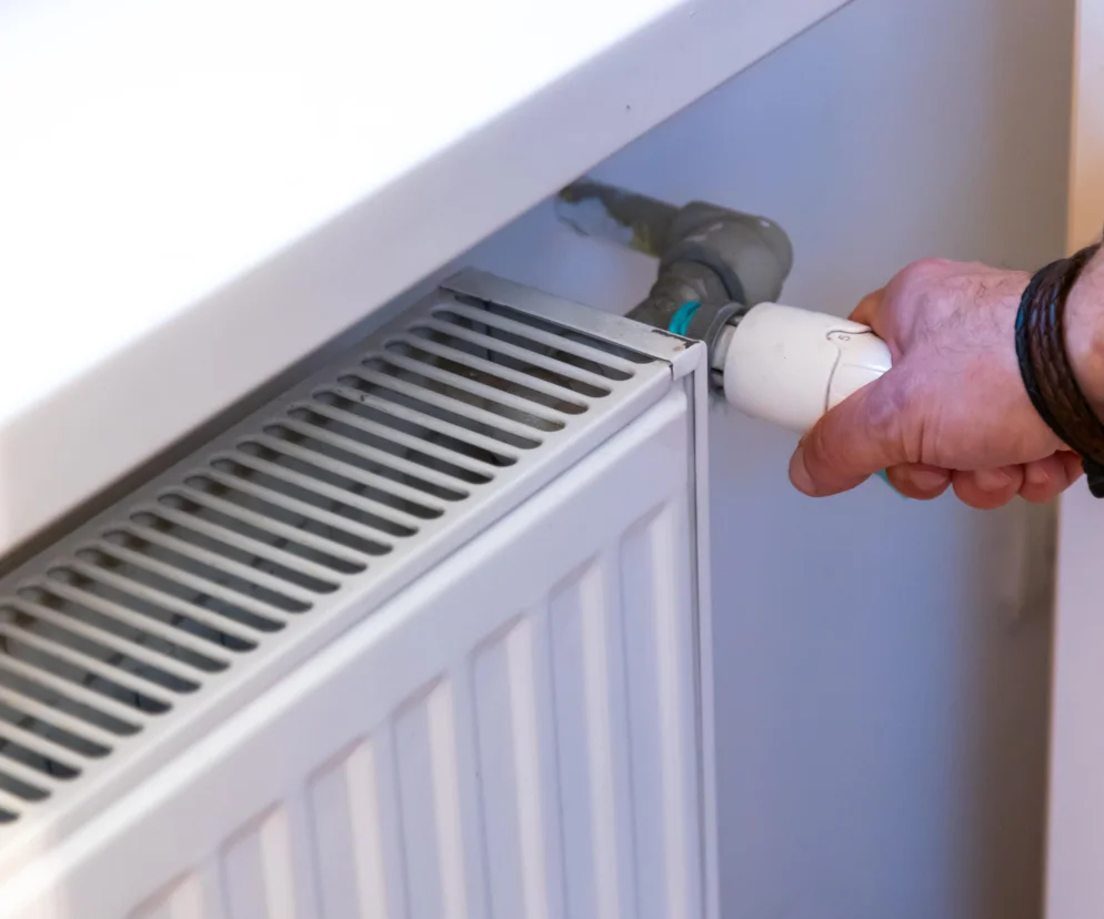

Ręka osoby zakręcającej termostat przy białym grzejniku. O oszczędnym ogrzewaniu domu przeczytasz na Muratordom.
