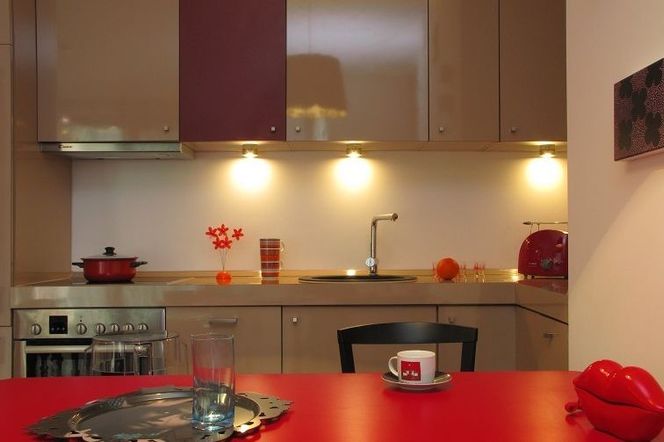

Oświetlenie blatu w kuchni

Wbrew obiegowej opinii świetlówki liniowe można instalować w mieszkaniu nie tylko pod szafkami kuchennymi. Długie mogą być umieszczane w podsufitowych lampach, oprawach zwieszakowych lub nastropowych.

Rodzaj oświetlenia należy dobierać do funkcji i przeznaczenia pomieszczenia i wykonywanych w nim czynności. Oprawy oświetlenia bezpośredniego (kierujące co najmniej 90% strumienia świetlnego ku dołowi) i przeważnie bezpośredniego (60% światła ku dołowi, reszta na boki i ku górze) nadają się do oświetlenia jadalni i pokoju dziennego oraz jako oświetlenie ogólne kuchni, sypialni i łazienki. Dobrze sprawdzają się także w oświetleniu miejscowym blatów kuchennych, kącika wypoczynkowego i miejsca do czytania lub pracy.
