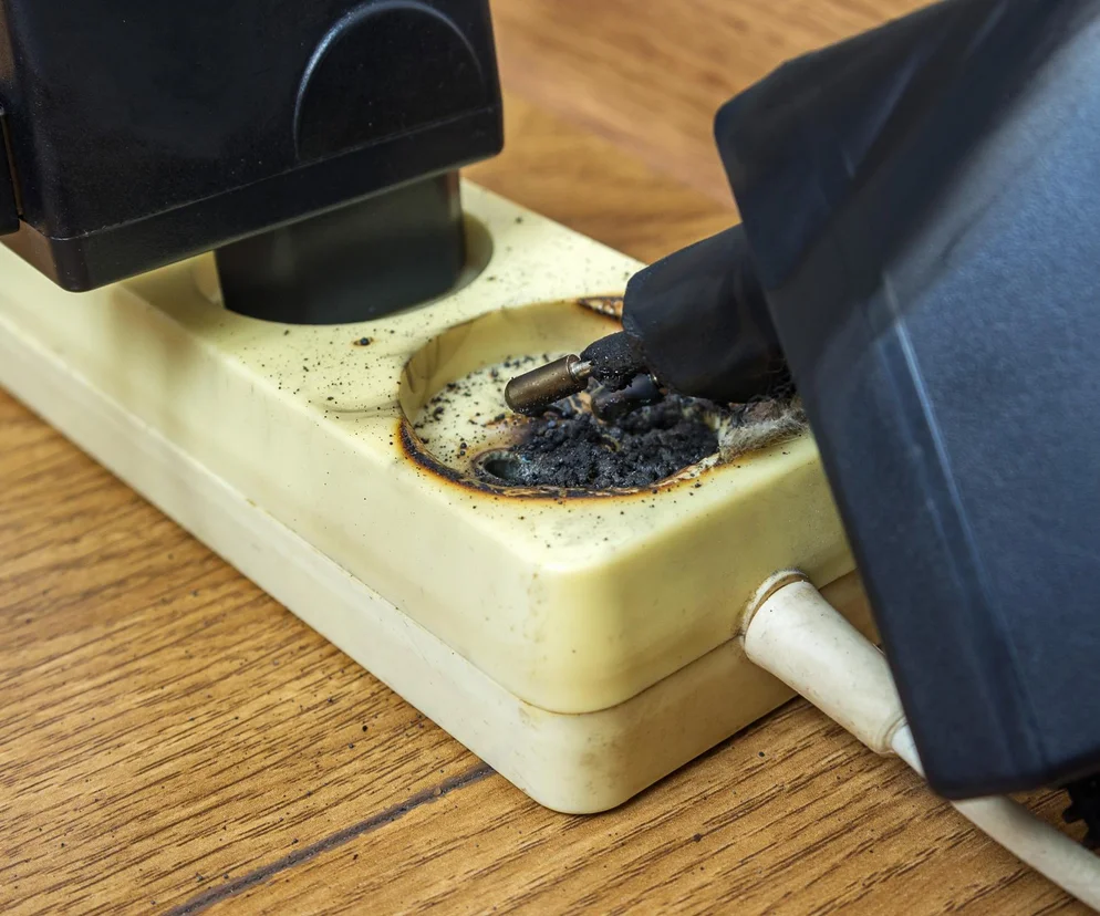

Listwa zasilająca została stworzona po to, by w jednym miejscu można było podłączyć kilka drobnych urządzeń. Sprawdza się idealnie w przypadku komputera i jego akcesoriów, ładowarek czy routera.
Problem zaczyna się wtedy, gdy traktujemy ją jako „magiczne źródło energii”, zdolne udźwignąć wszystko. Każda listwa ma określoną wytrzymałość – zwykle maksymalne obciążenie wynosi około 2500-3500 W. W  praktyce oznacza to, że podłączenie jednocześnie np. czajnika i mikrofalówki potrafi błyskawicznie doprowadzić do przegrzania. Plastik może się stopić, kable zacząć iskrzyć, a w skrajnym przypadku dochodzi do pożaru
Warto też pamiętać, że łączenie kilku listew ze sobą nie zwiększa ich możliwości, a jedynie potęguje ryzyko. Dlatego listwa powinna być używana świadomie, z rozwagą i wyłącznie do sprzętów o mniejszym poborze prądu.

Listwa zasilająca nie jest zła sama w sobie – problemem staje się dopiero wtedy, gdy używamy jej w niewłaściwy sposób. Warto pamiętać, że bezpiecznie można podłączać do niej sprzęty o mniejszym poborze mocy: lampy, ładowarki, komputer, monitor czy telewizor.
Ważne jest też, by wybierać listwy z zabezpieczeniami przeciwprzepięciowymi i regularnie kontrolować ich stan. Jeśli plastik jest przebarwiony, kabel nadtopiony lub gniazda luźne – należy niezwłocznie wymienić listwę. Unikajmy też podłączania kilku listew do siebie, bo to tylko zwiększa ryzyko awarii. Świadomość i ostrożność to najlepsze zabezpieczenie przed pożarem.
