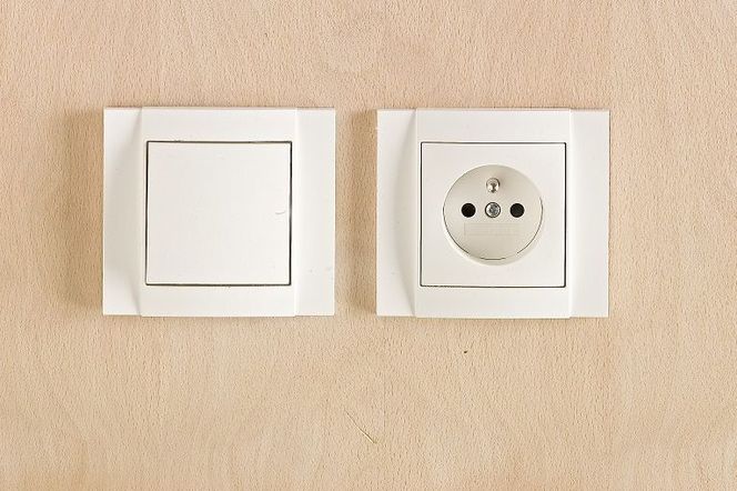

Gniazdo elektryczne
Ile gniazd w jednym obwodzie elektrycznym?
Zgodnie z przepisami w jednym obwodzie nie powinno znajdować się więcej niż 10 gniazd wtykowych lub 20 punktów oświetleniowych. Duże odbiorniki energii, np. kuchenka elektryczna czy przepływowy podgrzewacz wody, powinny mieć oddzielne obwody elektryczne. Dotyczy to również systemu alarmowego.
