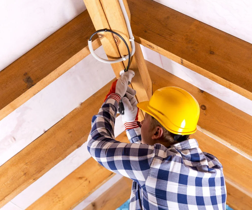

Autor: GettyImages Główny zakres czynności na stanowisku elektryka wykonuje się ręcznie
Prac związanych z instalacją elektryczną nie należy prowadzić prac samodzielnie. W trosce o własne bezpieczeństwo i jakość instalacji trzeba zlecić je elektrykowi z uprawnieniami do 1 kV, najlepiej już wcześniej sprawdzonemu przez innych inwestorów.
