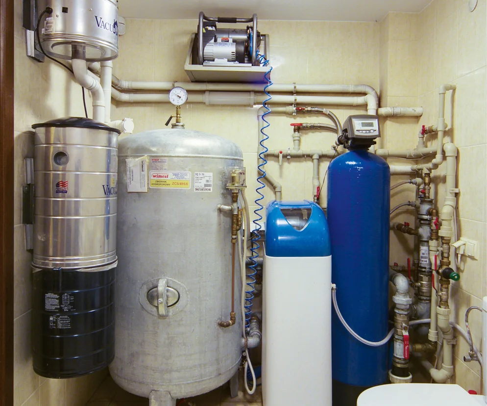

Autor: Andrzej Szandomirski Jednostkę centralną należy zamontować możliwie daleko od pomieszczeń mieszkalnych (szczególnie sypialni), aby nie docierały do nich odgłosy jej działania
Centralne odkurzanie: jednostka kompaktowa lub split
W jednostkach centralnych kompaktowych silnik, separator zanieczyszczeń i zbiornik na kurz są we wspólnej obudowie.
W jednostkach typu split silnik jest osobno od pozostałych elementów i część z silnikiem może być zamontowana w pewnej odległości od tej z separatorem i pojemnikiem na zanieczyszczenia.
Jednostki typu split są zwykle wyposażone w cykloniczne separatory zanieczyszczeń. Zassane powietrze jest w nich wprawiane w ruch wirowy i drobiny kurzu są wypychane przez siłę odśrodkową. Zbiorniki na kurz mają pojemność od 12 do 40 l. Stopień ich napełnienia nie zmniejsza siły ssącej odkurzacza.
W jednostkach kompaktowych oprócz separatorów cyklonicznych są też stosowane inne metody filtracji, podobne do tych w odkurzaczach przenośnych, jednak ich sprawność spada w miarę napełniania się worków kurzem.
Innym sposobem filtracji jest tak zwany samooczyszczający się worek odwrócony. Po wyłączeniu odkurzacza worek opada na znajdujący się pod nim zbiornik i zanieczyszczenia same się z niego wysypują. Co pewien czas worek należy dokładnie wytrzepać.

Instalację odkurzacza należy rozpocząć od wytyczenia miejsca na jednostkę centralną. Aby odgłosy pracy systemu były jak najcichsze, warto ulokować ją w miejscu oddalonym od części mieszkalnej, na przykład w kotłowni, piwnicy albo garażu.
Jednostkę należy umocować tak, aby umożliwić wygodny dostęp do filtrów i zbiornika na zanieczyszczenia, które trzeba regularnie czyścić.
