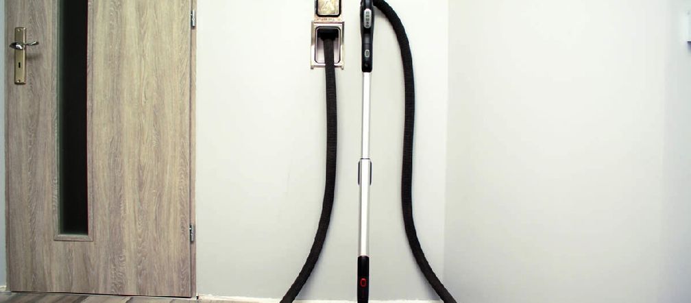

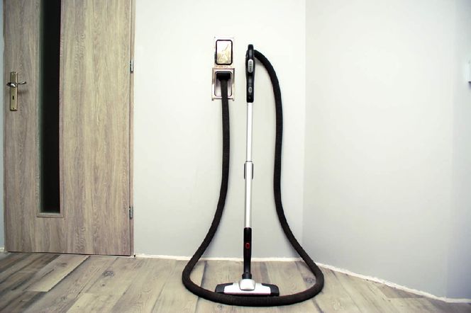

Autor: BEAM/ Materiały prasowe W domach z instalacją odkurzacza centralnego podczas sprzątania używa się tylko elastycznego węża z rękojeścią, rurą teleskopową i szczotką podłączonego do gniazda ssawnego

Podczas sprzątania odkurzaczem centralnym używa się tylko węża, który trzeba włożyć do gniazda lub z niego wyciągnąć. Na jego końcówkę nakłada się rękojeść, rurę teleskopową i odpowiednią szczotkę. W niektórych systemach centralnego odkurzania, żeby rozpocząć odkurzanie, wystarczy podłączyć wąż, w innych należy wcisnąć przycisk na rękojeści lub włącznik przy gnieździe. Najlepsze modele centralnych odkurzaczy mają regulację mocy ssania w rękojeści. Są też takie, które uruchamia sygnał przesyłany drogą radiową.

Węże do odkurzaczy centralnych mają zwykle długość 7, 9, 12 lub 15 m. Odkurzacz centralny z wężem 7-metrowym obejmuje zasięgiem powierzchnię 40-45 m2, a 15-metrowy 170-205 m2. Wygodniejsze w użyciu są węże krótsze.
W standardowych rozwiązaniach jest jeden wąż. Aby rozpocząć odkurzanie, trzeba umieścić jego końcówkę w gnieździe i zablokować, a na drugim koniec nałożyć rękojeść z rurą ssącą i szczotką. Po zakończeniu pracy odkurzacz centralny należy wyłączyć przyciskiem na rękojeści albo przez wyjęcie węża z gniazda.
