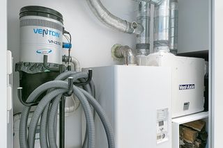

Wentylacja mechaniczna na tak
Należy wybrać sprawdzoną firmę wykonawczą, która wykona instalację: rozprowadzi system wentylacyjny i zamontuje markową centralę wentylacyjną z rekuperacją. A jako że na forum w zasadzie nie ma niezadowolonych użytkowników wentylacji mechanicznej, warto tu rozwiać powtarzane i niechętne temu urządzeniu argumenty. Klabcoha pisze: „Hałas z kratek? Absolutna bzdura, chyba że ktoś ma źle zrobiony system. Ja mam pokój biurowy obok kotłowni i w życiu nie słyszałem żadnych odgłosów z kratek w dzień lub w nocy. Pleśń, bakterie itp.? Nie wiem nic na ten temat. Nigdy ich nie widziałem, jak chyba każdy. Nie wiem, czy to zasługa lampy bakteriobójczej (chcę w to wierzyć, bo płacę za nią 200 zł rocznie). Poważnie mówiąc, nikt nam nigdy nie powiedział, że coś śmierdzi w domu, a nawet ostatnio znajoma mówiła, że u nas jest zawsze świeże powietrze, mimo iż żona piekła placki 40 minut wcześniej, a nie mamy okapu. Z rekuperacją naprawdę jest inne życie. Czytałem wcześniej o kurzu unoszącym się ze względu na powiew powietrza. Kolejny mit – podmuchy z kratek są tak delikatne, że trzeba stać pod kratką, żeby coś wyczuć”.
Jakie są błędy? I te da się znaleźć na forum:
  • niewymienianie na czas filtrów w jednostce centralnej;
  • „Błędem było to, że odcinek rury o długości 10 m wychodził ponad ocieplony strop i ułożony był na zimnym poddaszu, a później rura schodziła ponownie w ocieplenie już do anemostatów. Zimą w kanałach wykropliło się bardzo dużo wody, było słychać dźwięki przy załączonej wentylacji, a dodatkowo zaczęło nieładnie pachnieć” – napisała Mwa.
Zawsze i wszędzie podstawą jest dobrze zaprojektowana i wykonana instalacja.
