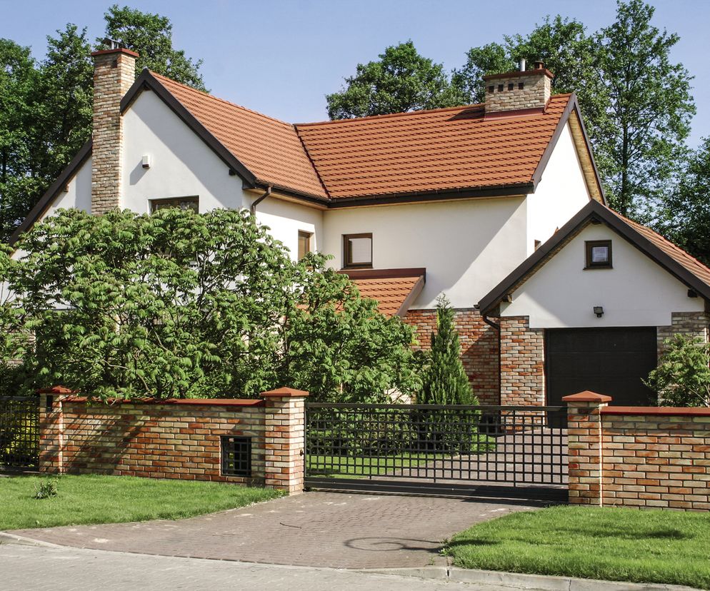

Autor: Andrzej Szandomirski Sygnalizator alarmu powinien być widoczny, aby można było łatwo ustalić, w którym domu załączył się alarm, i ulokowany wysoko, żeby intruzowi trudno się było do niego dostać

Autor: Piotr Mastalerz Wartościowe rzeczy przechowujemy w różnych miejscach, czasem także w garażu, który powinien być wydzieloną strefą systemu alarmowego, by można go było uaktywnić niezależnie od strefy mieszkalnej
