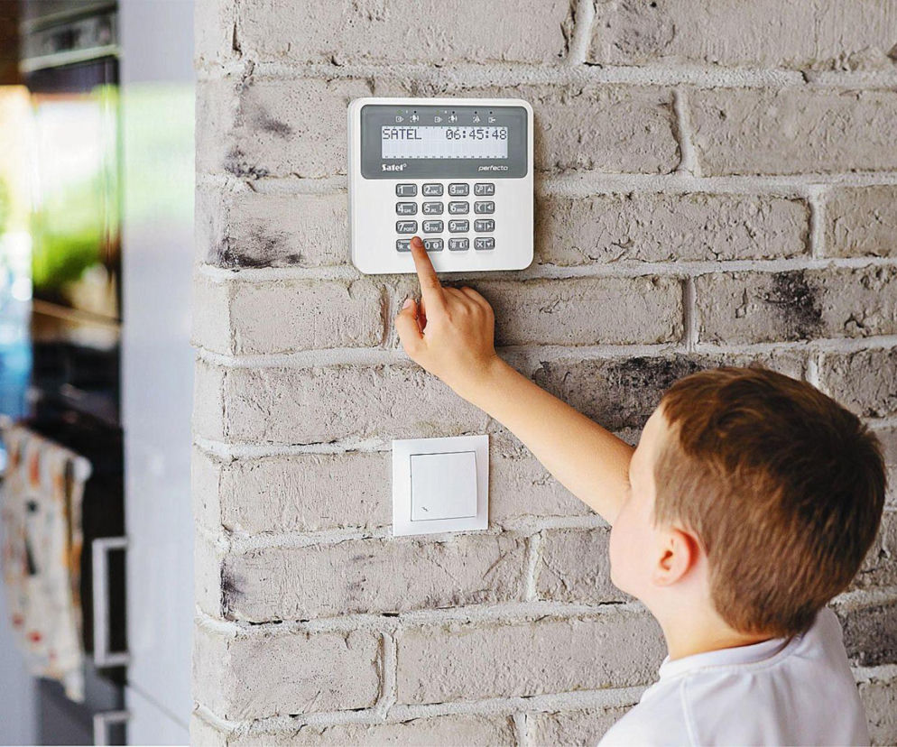

Autor: Małgorzata Góra, projekt: Magdalena Kidoń Elementy systemu alarmowego służące do jego uaktywniania trzeba umieścić w pobliżu wejścia do domu. Dla wygody można zainstalować ich kilka – także w garażu lub sypialni
