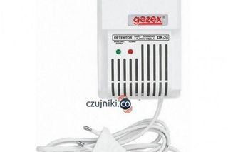

Na rynku dostępne są tzw. czujniki 2 w 1, czujniki dwugazowe, które reagują na podwyższone stężenie tlenku węgla oraz obecność innego gazu - metanu, który jest głównym składnikiem gazu ziemnego (ewentualnie propan-butanu czy gazu płynnego). W takim urządzeniu stosuje się 2 oddzielne czujniki: półprzewodnikowy (najczęściej dwutlenek cyny) odpowiedzialny za wykrywanie gazu oraz elektrochemiczny, który reaguje na CO.

Można też zdecydować się na instalację czujnika czadu i gazu 2 w 1, czyli jednego czujnika reagującego na podwyższony poziom tlenku węgla oraz gazu ziemnego jednocześnie. Takie urządzenie wyposażone jest zarówno w sensor elektrochemiczny do detekcji tlenku węgla, jak i sensor gazu ziemnego.
