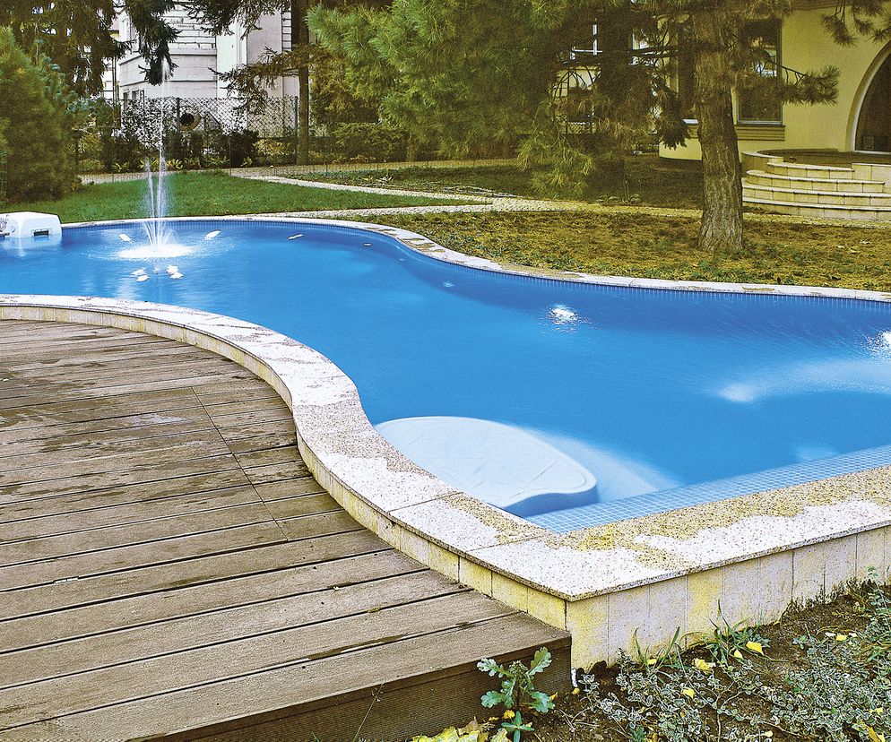

Autor: Andrzej Szandomirski, projekt: Wojciech Ziółkowski Aby kąpiel w przydomowym basenie była prawdziwie komfortowa, trzeba dbać o jakość wody – filtrować ją, dezynfekować i podgrzewać
