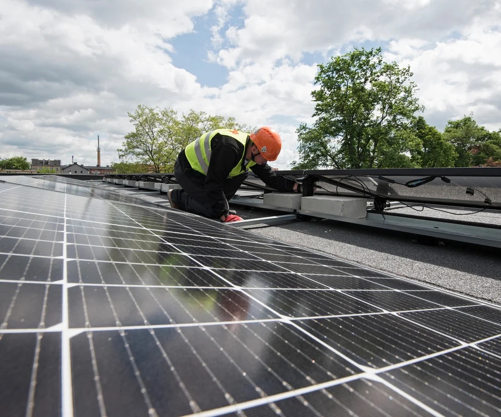

Autor: Selfa/ Materiały prasowe Operatorzy systemu dystrybucyjnego coraz częściej odmawiają przyłączenia instalacji fotowoltaicznych
