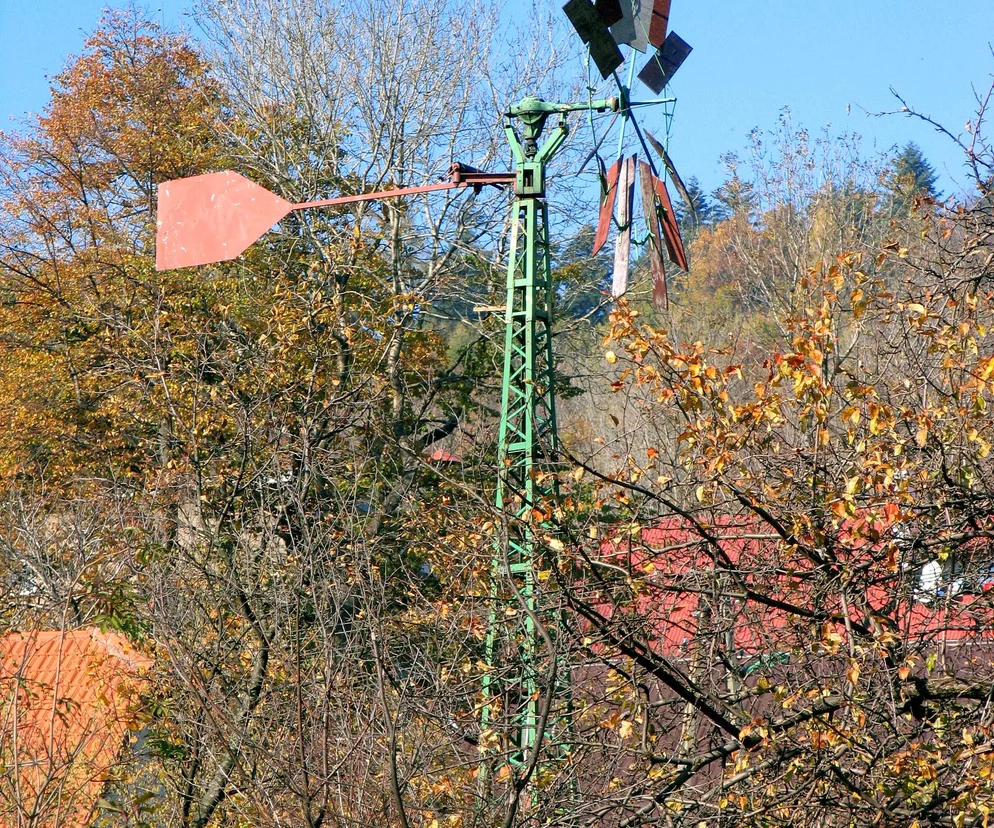

Turbina wiatrowa
Autor: Wiktor Greg
Na poczatek jedna uwaga - ani turbina wiatrowa, ani panele fotowoltaiczne nie gwarantują produkcji energii elektrycznej bez przerwy, więc potrzebne są urządzenia do jej akumulowania, na przykład baterii akumulatorów lub – w przypadku wykorzystywania energii elektrycznej do podgrzewania wody – odpowiednio dużego bojlera. Zawsze należy indywidualnie ocenić opłacalność inwestycji w alternatywne źródła energii oraz uwarunkowania techniczne i prawne.
Turbina wiatrowa
Energia wytwarzana przez turbinę wiatrową przy napięciu 230 V prądu przemiennego jest przetwarzana w inwerterze na prąd stały o napięciu 24 V i w takiej postaci gromadzona w baterii akumulatorów.
Aby energię dało się wykorzystać do zasilania domowych urządzeń elektrycznych, należy ją ponownie przetworzyć na prąd przemienny o napięciu 230 V. Takie przekształcanie oraz straty wynikające z magazynowania w akumulatorach znacznie jednak obniżają sprawność całego układu.
Dobrze dobrana i usytuowana elektrownia wiatrowa może wytworzyć rocznie ilość energii elektrycznej równą 10-20% iloczynu mocy nominalnej turbiny i liczby godzin w ciągu roku (24 h x 365). W tak wyliczonej wielkości są uwzględnione okresy bezwietrzne i takie, w których prędkość wiatru jest mniejsza lub większa od tej, przy której elektrownia wiatrowa pracuje z mocą nominalną.
Jeżeli na przykład zainstalujemy turbinę wiatrową o mocy 5 kW, to rocznie możemy uzyskać: od 5 x 0,1 x 24 x 365 = 4380 kWh do 5 x 0,2 x 24 x 365 = 8760 kWh, czyli średnio od 12 do 24 kWh dziennie. Odpowiada to ilości energii potrzebnej do zasilania grzałki elektrycznej o mocy 2 kW w podgrzewaczu wody odpowiednio przez 6 do 12 godzin lub do zasilania przez taki sam czas oświetlenia średniej wielkości domu. Są to wyliczenia szacunkowe.
Szczegółową ocenę można przeprowadzić po uwzględnieniu zasobów wietrzności w konkretnej lokalizacji oraz właściwości dobranego typu elektrowni wiatrowej.
