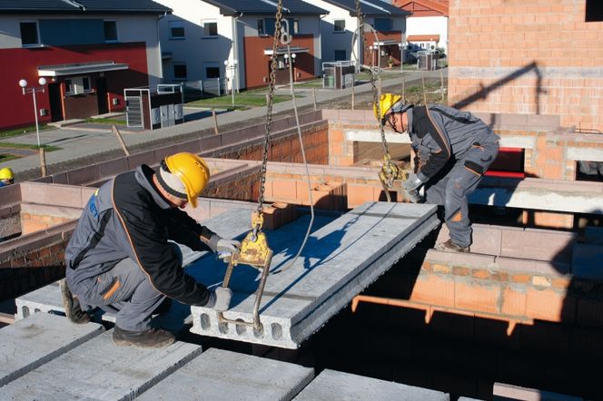

Układanie płyt w stropie kanałowym
Autor: Archiwum serwisu Ograniczenie szerokości płyt w lekkim stropie panelowym pozwala montować je bez użycia ciężkiego sprzętu - wustarczy samochód dostawczy z HDS-em
Jak wygląda montaż stropu kanałowego?
Niestety, montaż prefabrykowanych płyt kanałowych musi odbywać się przy pomocy ciężkiego sprzętu: dźwigu kołowego lub żurawia wieżowego. Jedynie lekki strop kanałowy typu Smart, podczas montażu, nie wymaga użycia ciężkiego sprzętu. Ten rodzaj stropu układa się przy pomocy lekkiego dźwigu HDS. Co więcej nie wymaga się tu podpór montażowych.
