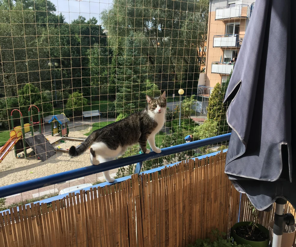

Siatka zabezpieczająca dla kota
Autor: DJ/ Archiwum prywatne
Siatka na balkonie w mieszkaniu, w którym są koty i inne małe zwierzęta, szczególnie na kolejnych kondygnacjach zapewnia wygodę i komfort psychiczny ich właścicielom. Dobrze dobrana siatka – zarówno pod kątem materiału, jak i sposobu montażu – zapewni zwierzęciu swobodny dostęp do świeżego powietrza bez ryzyka wypadnięcia.
