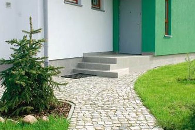

Budowa schodów betonowych
Na tak przygotowanym podłożu najpierw betonuje się płytę, a następnie stopnie, wypełniając pionowe zastawki z deskowania odwzorowującego obrys każdego stopnia. Zastawki muszą być precyzyjnie wymierzone i usztywnione. Powinna być na nich odznaczona wysokość stopni. Wymiar najniższego stopnia musi uwzględniać grubość materiału, którym wykończysz grunt wokół domu. Płytę wzmacnia się zbrojeniem układanym w jej dolnej części. Również stopnie powinno się wzmocnić prętami zbrojeniowymi. Będą one przeciwdziałać skurczowi betonu i w konsekwencji tworzeniu się mikropęknięć, w które może wnikać wilgoć. Do budowy schodów zewnętrznych można zastosować beton przewidziany w projekcie, np. klasy C16/20 (B20), a do fundamentów – C12/15 (B15). Klasę betonu, wymiary elementów i sposób zbrojenia należy zawsze przyjąć zgodnie z projektem, z uwzględnieniem obciążeń oraz tego, że schody są narażone na wilgoć i mróz. Między ścianą domu a schodami zostawiamy szczelinę dylatacyjną, którą wypełnia się cienkim paskiem styropianu lub paskiem papy. Schody można też betonować stopień po stopniu.
